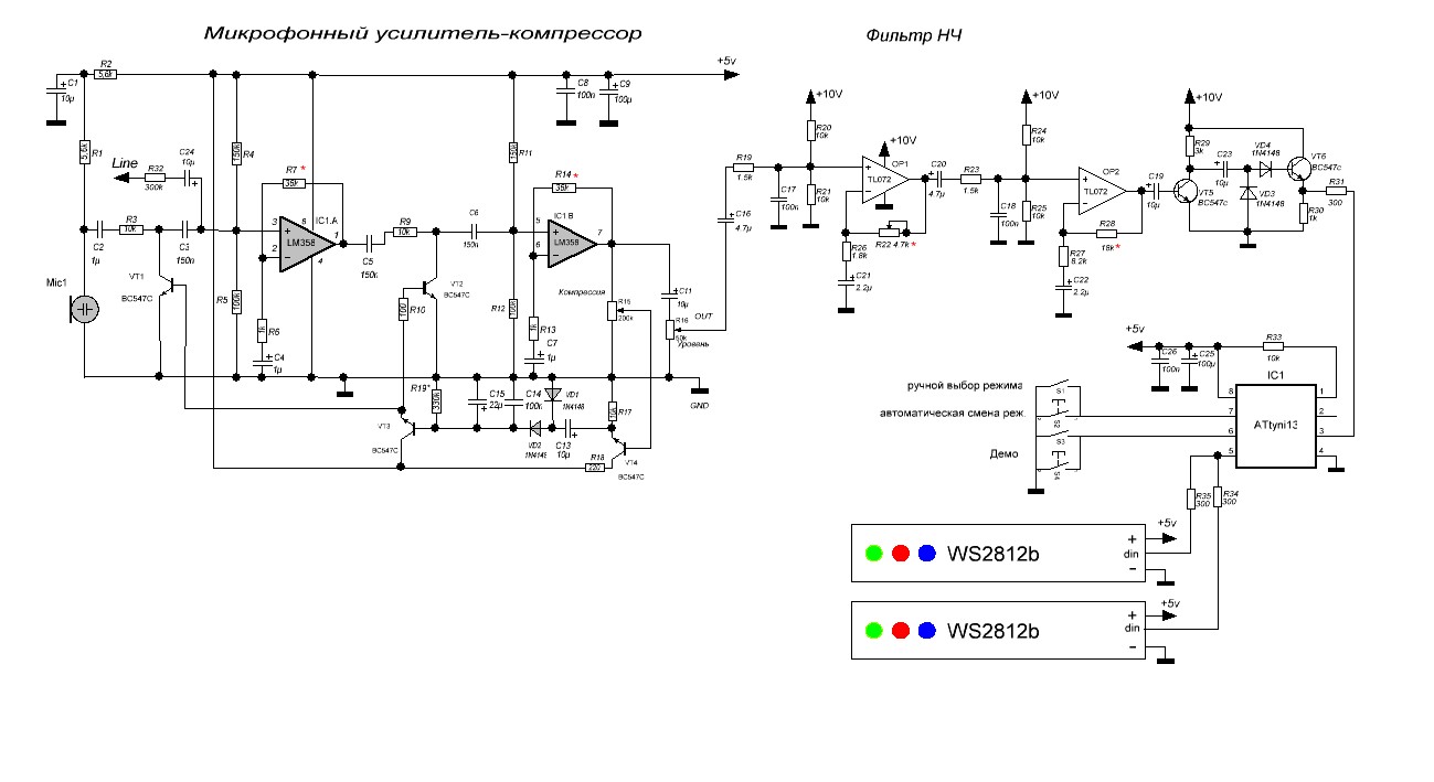

Вот плата. Расположение деталей микрофонного усилителя я не стал указывать. Поэтому прилагаю плату МУ как отдельный блок. На ней всё указано. Обратите внимание на перемычки.
индикатор.rar [436.44 КБ]

Куда уж проще то :) Можно конечно упростить микрофонный компрессор - выкинув два транзистора, но лучше оставить так как есть. Ну, или применить специализированную микросхему к примеру ВА3308. Позже выложу плату, только доведу её до состояния понятное не только одному мне, и будет совсем просто собрать схему. Схема изначально была в двое больше. Пробовал я и с полосовыми фильтрами, и с фильтром четвёртого порядка, и с логарифмическим усилителем. В итоге всё из схемы повыкидывал, но использование логарифмического усилителя всё ещё рассматриваю - придаёт особую изюминку в подвижности.
Режим демо работает. По-моему это самая стабильная версия. Единственное, что хочу отметить, это то, что в режиме автосмены бывает зацикливается на трёх-четырёх эффектах.
Эту версию я выкладывал на третьей странице этого топика. "Adjusty_WS2812B_source_auto_effectprobe006.rar"
Кстати, что бы первые пиксели не светились в паузе между треками, на вход МК надо повесить резистор на 100к относительно массы. Я когда рисовал схему упустил этот момент.

Я бы не сказал, что она получилось простой :)
Но главное что работает!
Отлично - добавлю к статье. Вот только еще-бы с прошивкой определится (я запутался с вариантами :( )
Кинь тот вариант программы что на видео работает.
Я так понимаю - это 5ти вольтовый вариант без автоподстройки и с авто сменой режимов? В этом варианте работает Демо?

Схема к индикатору получилась до безобразия простой и собственно соответствует поставленной задаче - простата, легкодоступные компоненты и 100 процентная повторяемость. При правильной сборке работает сразу. Вся настройка сводится к выставлению уровней компрессии и выхода микрофонного усилителя. Главное и единственное требование - не выставлять усиление по максимуму. Наличие компрессора не является таблеткой от всех болезней и при работе от микрофона всё же имеет свои границы регулирования. Можно конечно "зажать" сигнал регулятором компрессии, но тогда страдает подвижность индикации. Лучшим средством является предусмотренный регулятор усиления Ку на первом операционнике фильтра нч. При работе от линейного входа, компрессор замечательно справляется без дополнительных регулировок.
С питанием схемы всё ещё проще. Выбор блока питания исходил от требования ленты WS2812B, точнее от потребления тока, плюс небольшой запас. 10 вольт получаем через DC/DC преобразователь.
Продвинутый индикатор уровня.spl7 [63.06 КБ]
Продвинутый индикатор уровня.JPG [ 110.86 КБ | Просмотров: 27369 ]
