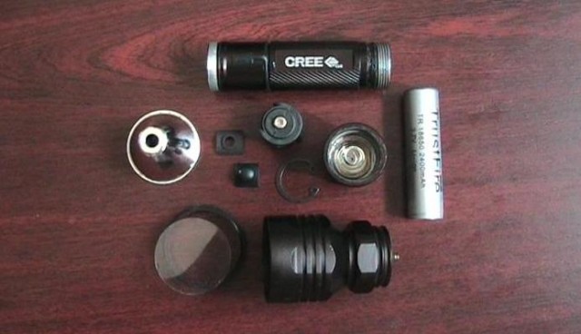

Хороший был фонарик... ))

А вообще... Принимая во внимание ярко выраженный эпизодический характер использования сабжа, драйвером ИК-излучателя можно пренебречь в пользу банального гасящего резистора. Ключ управления мощным излучателем, не потребляющий в дежурном состоянии на свои нужды ни одного микроампера - уже разработан. Схема ТВ-пульта потребляет мизер. Следовательно, всё это можно припаять к источнику питания постоянно, а удалённой нагрузкой управлять не включением питания всего фонарика, а именно кодовой кнопкой пульта... Только тогда нужна не АА, а литиевый 14500 (габариты один в один с АА):
http://www.dx.com/p/3-7v-800mah-recharg ... XQije9nU9o
Это чтобы избежать степ-уп преобразователя.
И нужно заменить кнопку фонаря на нефиксируемую. Тогда уйдёт и управляющий МК...

1. Микруху и её обвеску из пульта
2. МК управления пультом. Нужная кнопка пульта (код которой дистанционно управляет нагрузкой) схемно-постоянно закорочена, управление нагрузкой осуществляется кнопкой включения фонарика, т.е. подачей питания на схему пульта. После подачи питания пульт через три секунды (таймерно) обесточивается управляющим МК - для того, чтобы нельзя было разрядить батарею, забыв выключить излучатель. Т.е. управляющий МК должен потреблять в режиме сна ~ до 20 мкА.
3. Преобразователь степ-ап 1,2 В -> 3,3 В либо 5 В для питания схемы управления
4. Индикатор "батарея разряжена"
