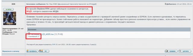

										[quote="Shadows1994"]Добрый день. именно эта прошивка, на которую ссылку мне кинули и стоит. но сам из настроек он не выходит( кнопки подключил вроде как надо. даже подтягивающий резистор к плюсу поставил. но все равно такая байда. могли бы вы добавить принудительный выход из меню настройки, скажем через 30 сек.  не в зависимости от активности кнопок?. ну или не 30 сек а 60. мне бы это помогло.[/quote] Вы невнимательны. Я Вам дал ссылку непосредственно на тот пост где вчера оставил новую прошивку под названием [b][color=#FF0000]МОД5[/color][/b]. Но по какой-то причине, Вы акцентировали внимание на нижнем посте, где прошивка МОД4. Мой же новый пост находится над постом с МОД4. Вот та повторная ссылка: [url]http://www.forum.getchip.net/viewtopic.php?p=3459#p3459[/url] Вот как выглядит тот пост: [attachment=0]1.png[/attachment]
  Заметьте, прошивку не разу не скачивали... это я о том, что такой у Вас точно нет. Пробуйте и отписывайтесь как работает. 8-)
