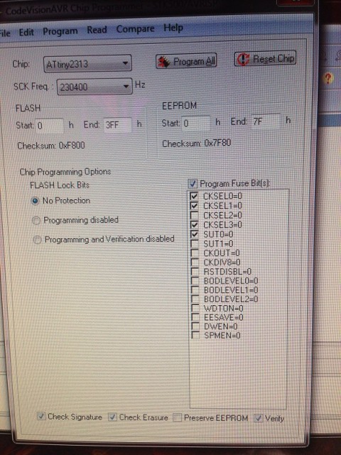

Фьюзы стоят правильно.
Сообщение Добавлено: 15 фев 2014, 23:47
  Заголовок сообщения:  Re: Мод #085 (контроллер двух RGB лент)
Короче говоря картинка с фьюзами под CodeVisionAVR для модератора форума,описание моей проблемы есть в блоге по этой теме.
(ripper77)
IMG_1308.JPG [ 296.44 КБ | Просмотров: 34109 ]

Здравствуйте, возможно ли сделать под одну ленту (RGB) но еще добавить два выхода, т.е. мне надо что бы на пульте нажал дополнительную кнопку помимо 27 существующих и появилась логическая 1 на выходе свободной ножки (к примеру DDRB.6 или DDRB.7) при повторном нажатии "0" ( по очереди), код можно вписать любой, все равно менять на свои.
Ну а если все это под АТмегу8 будет то вообще хорошо будет, хотя в принципе я понял, что в Билдере в настройках можно переключить на другой контроллер, но надо менять фузы и частоту, ну и по любому в схему кварц вводить.
Был бы премного благодарен.

Мне бы под Mega16 прошивочку... И без всяких урезаний.... А то Tiny только одна, да и то, по всей видимости, с закосяченными фьюзами... (

Собрал сей девайс для аквариума. Схемой остался доволен. Свет у меня включается и выключается по таймеру, а с этим девайсом ничего по таймеру не срабатывает. Вопрос. Возможно ли сохранять в памяти последний эффект, чтобы с утра в аквариуме было светло? Может при прошивке надо выставить галочку EEPROM? Кстати, ИК-приёмник использовал б/у от телевизора на 38 KHz, а пульт от готового контроллера почти как на картинке, только нет двух нижних рядов кнопок. Ещё подошёл пульт от телека IZUMI, но кнопки , которые срабатывают разбросаны по всему пульту.
