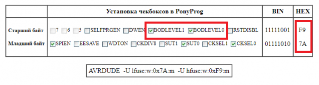

Вы запрограммировали Fuse bits (BODLEVEL0; BODLEVEL1)? Если нет, то запрограммируйте – это должно помочь при Вашей проблеме.
Я проверил на своей плате все временные интервалы. Отключаю и включаю питание… никаких замечаний не обнаружено. Сохранённое значение не сбрасывается. У меня включен контроль питания, Fuse bits (BODLEVEL0; BODLEVEL1) – запрограммированы.

Друг SVN еще раз большое спасибо, извините, продолжаю беспокоить меня и изменил мой микроконтроллер, и такая же проблема происходит.
пример: я программирую два временных интервала = 426 мс, и он хорошо их записывает и работает хорошо, но если я выключаю питание и включаю его снова, то не остается больше 426 мс, то есть 1066 мс, это происходит только тогда, когда я программирую интервалы времени от 1 до 5, пока не произойдет этот сбой отныне работает нормально.
Пример 2: запрограммированные 10 временных интервалов = 2132 мс. Я выключаю питание и снова включаю его, он продолжает работать с 2132 мсек.
ошибка происходит в первые 5 временных интервалов, как будто она сбрасывается при отключении питания.

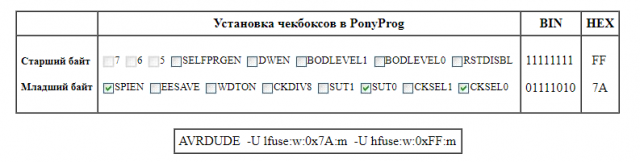

друг svn еще раз большое спасибо, я уже получил его, и я тестирую его, но я вижу, что он не сохраняет изменения в памяти, это будет то, что предохранитель EESAVE должен быть активирован, чтобы сохранить изменения, или если вы скажете мне, какие предохранители активировать, чтобы он работал хорошо, я программирую с понипрог2000. светодиодная вещь очень хороша, как это.

Сообщение Добавлено: 15 июл 2020, 22:11
  Заголовок сообщения:  Re: Модификационный выключатель ИК 094
1.png [ 12.8 КБ | Просмотров: 26809 ]
094-Fuse.png [ 4.77 КБ | Просмотров: 26813 ]
