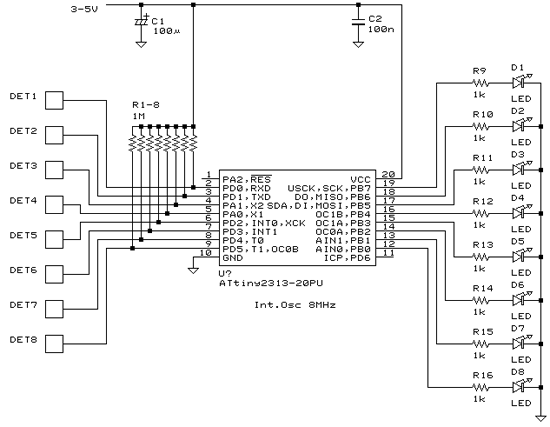

touchsens3.gif [ 27.65 КБ | Просмотров: 13179 ]
Не работает ни один канал.
