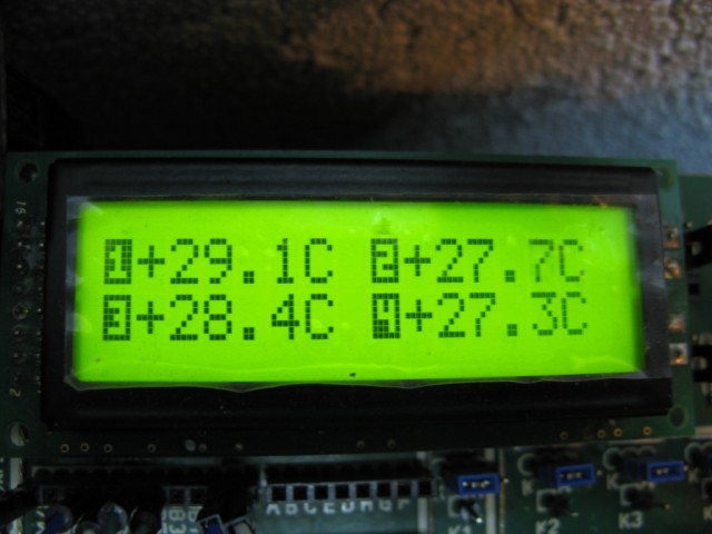

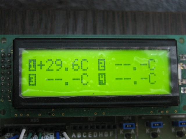

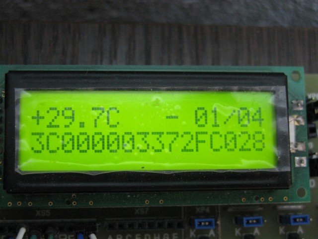

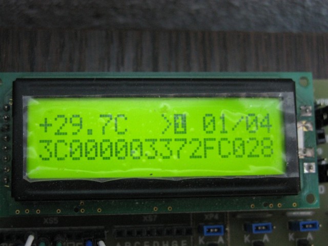

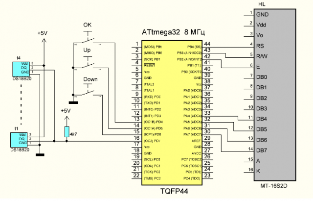

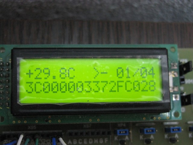

Добавлю ещё одну библиотеку по датчикам DS18B20. Контроллер использовал ATmega32 8 МГц от внутреннего генератора. Дисплей МТ-16S2D (можно использовать любой 1602 (DH44780). Схема для теста:
1.png [ 38.13 КБ | Просмотров: 49678 ]
Алгоритм поддерживает поиск находящихся одновременно до 8 датчиков на шине (можно увеличивать с соответствующими добавлениями переменных и дополнениями в коде для их отображения). Сохранить в EEPROM можно не более 4 (в программе установлено ограничение). В алгоритме организовано два режима: 1) Отображения температуры сохранённых датчиков в памяти EEPROM – 4 датчика. 2) Поиск датчиков и сохранение их в память EEPROM с привязкой к конкретному каналу по желанию пользователя. Теперь подробней о втором режиме: Вход в режим поиска датчиков осуществляется нажатием кнопки «ОК». На дисплее высветится информация первого найденного датчика. На первой строке отображается значение читаемой температуры, затем поле для отображения к привязке номера канала, далее порядковый номер по уникальному коду и количество найденных датчиков. Если датчик ранее не был сохранён с привязкой к конкретному каналу (1…4), то в данном поле будет высвечиваться черта. Порядковый номер присваивается в порядке их нахождения. Поиск уникальных номеров начинается с меньшего к большему. На второй строке дисплея показан его уникальный 64 битный номер. При нажатии кнопки «Down», на экране высветится следующий датчик. Кнопка «Up» предназначена для выхода из данного режима. С первого по четвёртый найденный датчик на дисплее будет отображаться температура и знакоместо для привязки датчика к конкретному каналу (№1, №2, №3, №4). У датчиков с 5 по 8 будет данная информация заблокирована, видно будет только его порядковый номер, количество найденных датчиков и уникальный номер на второй строке. Чтобы сохранить выбранный датчик с привязкой к номеру канала необходимо нажать кнопку «ОК». Перед знакоместом номера канала появится стрелка, означающая готовность к выбору номера канала. Нажатием кнопки «Down» производится выбор номера канала от 1 до 4. При нажатии повторно кнопки «ОК» данный датчик (его уникальный номер) сохранится в EEPROM с привязкой к выбранному каналу. Сохранённые датчики с привязкой к номеру канала, так же можно и отвязать от канала, если в поле в место номера канала выбрать черту и нажать на кнопку «ОК». Если к одному и тому же номеру канала сохранить два датчика, то сохраненным останется последний, а предыдущий будут автоматически отвязан от данного канала. Вот такая получилась расширенная библиотека.
Search DS18B20.zip [82.93 КБ]
IMG_2417.JPG [ 222.33 КБ | Просмотров: 49674 ]
Добавлю ещё одну библиотеку по датчикам DS18B20. Контроллер использовал ATmega32 8 МГц от внутреннего генератора. Дисплей МТ-16S2D (можно использовать любой 1602 (DH44780). Схема для теста: [attachment=2]1.png[/attachment] Алгоритм поддерживает поиск находящихся одновременно до 8 датчиков на шине (можно увеличивать с соответствующими добавлениями переменных и дополнениями в коде для их отображения). Сохранить в EEPROM можно не более 4 (в программе установлено ограничение). В алгоритме организовано два режима:
Теперь подробней о втором режиме: Вход в режим поиска датчиков осуществляется нажатием кнопки «ОК». На дисплее высветится информация первого найденного датчика. На первой строке отображается значение читаемой температуры, затем поле для отображения к привязке номера канала, далее порядковый номер по уникальному коду и количество найденных датчиков. Если датчик ранее не был сохранён с привязкой к конкретному каналу (1…4), то в данном поле будет высвечиваться черта. Порядковый номер присваивается в порядке их нахождения. Поиск уникальных номеров начинается с меньшего к большему. На второй строке дисплея показан его уникальный 64 битный номер. При нажатии кнопки «Down», на экране высветится следующий датчик. [u]Кнопка «Up» предназначена для выхода из данного режима.[/u] С первого по четвёртый найденный датчик на дисплее будет отображаться температура и знакоместо для привязки датчика к конкретному каналу (№1, №2, №3, №4). У датчиков с 5 по 8 будет данная информация заблокирована, видно будет только его порядковый номер, количество найденных датчиков и уникальный номер на второй строке. Чтобы сохранить выбранный датчик с привязкой к номеру канала необходимо нажать кнопку «ОК». Перед знакоместом номера канала появится стрелка, означающая готовность к выбору номера канала. Нажатием кнопки «Down» производится выбор номера канала от 1 до 4. При нажатии повторно кнопки «ОК» данный датчик (его уникальный номер) сохранится в EEPROM с привязкой к выбранному каналу. Сохранённые датчики с привязкой к номеру канала, так же можно и отвязать от канала, если в поле в место номера канала выбрать черту и нажать на кнопку «ОК». Если к одному и тому же номеру канала сохранить два датчика, то сохраненным останется последний, а предыдущий будут автоматически отвязан от данного канала. ;)
Вот такая получилась расширенная библиотека. :-) [attachment=0]Search DS18B20.zip[/attachment] [attachment=1]IMG_2417.JPG[/attachment]

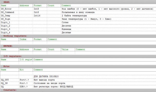

Упс… не сообразил. Так ведь это только библиотека опроса датчика. Если её открыть билдером, то можно прочесть комментарии, а также посмотреть что и как. Это кусок программы. Там ещё нужен код вывода на индикатор, которого разумеется там нет.

Упс… не сообразил. Так ведь это только библиотека опроса датчика. Если её открыть билдером, то можно прочесть комментарии, а также посмотреть что и как. Это кусок программы. Там ещё нужен код вывода на индикатор, которого разумеется там нет. [attachment=0]1.png[/attachment]
