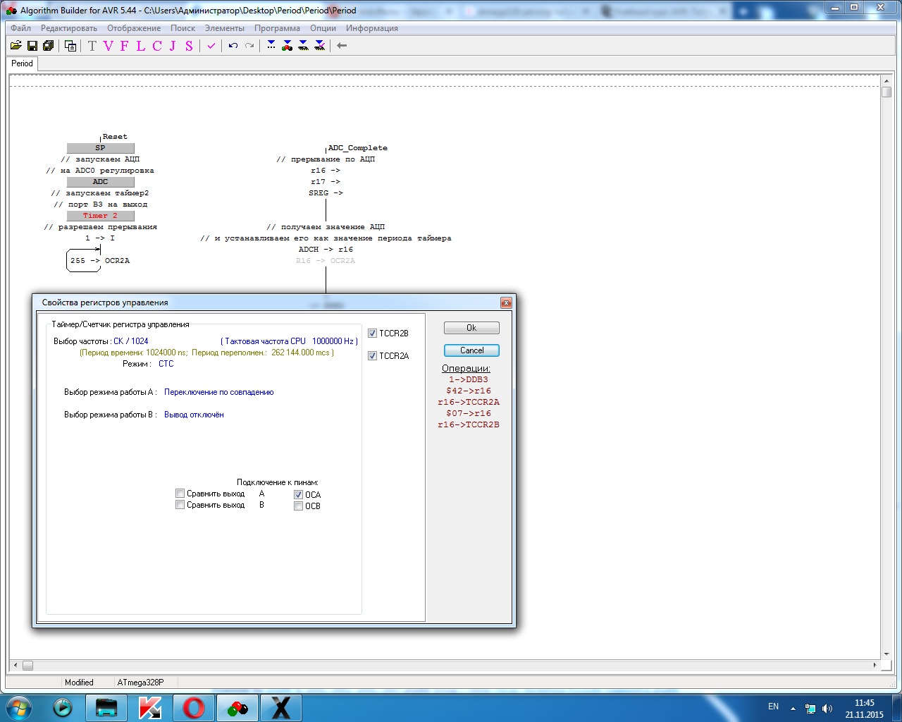

При настройке пределителя билдер будет показывать период - просто нужно выбрать тот который подойдет.

[quote="GetChiper"]Тогда нужно задействовать таймер1 - он 16-ти битный и у него период может быть в пределах нескольких секунд.[/quote]
Спасибо! А пределитель настраивать тогда так же на 1024 ?

Попробовал алгоритм ,только на Arduino nano. АЦП вообще не дает результатов. Мерцания становятся еле заметны только при установке пределителя на 1024 и непостредственном вводе значения 255 в OCR2A не используя АЦП. А мне хотелось бы сделать моргания более заметными,где-то до Герца. Как вот именно это реализовать?
