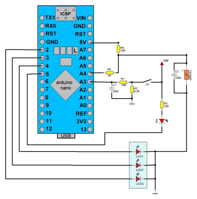

Обзор темы - действие кнопки при ее удержании.
  Заголовок сообщения:  Re: действие кнопки при ее удержании.
Вот что у меня получилось. Возможно не совсем красиво. Но как смог :-) . Все работает.
оборев_2 .zip [92.19 КБ]
А по поводу ардуинки,просто на ней удобнее отлаживать. И у меня просто их 5 ,поэтому одной можно пожертвовать :-)
А родной блок обогрева (тот что под моим сиденьем) ,собран на 8-ой меге.
К тому же добавил UART ,чтобы прямо по месту можно было подредактировать температуру нагрева.

Я сделал универсальный модуль опроса АЦП - с ним легче будет реализовать то что нужно
viewtopic.php?f=18&t=704

Всем привет. Уважаемый Евгений и SVN. В очередной раз прошу вашей помощи. Ни как не могу сообразить алгоритм программы.
Суть такова. Мне нужно сделать контроллер обогрева пасажирского сидения на моей машине (родной видимо снял предыдущий хозяин).
Работает он так:
Нажал один раз на кнопку - включились все три светодиода и включился обогрев на максимум.
Повторное нажатие отключает один светодиод - и соответственно обогрев ставится на средний режим.
Третье нажатие на кнопку - гасит еще один светодиод - обогрев на минимум.
Четвертое нажатие - выключает все светодиоды и сам обогрев.
Суть в том,что включение самого обогрева контролируестя аналоговым датчиком температуры.
При максимальном обогреве ,на входе ADC - 0.83 вольта - выход на обогрев отключается,при остывании до 1-го вольта -включается.
В среднем режиме обогрева - греется до 1,21 вольта - при остывании до 1,50 вольт повторно включается.
В минимальном режиме - греется до 1.72 вольта - ну а повторное включение начинается от значения опорного напряжения наверно.
Собственно у меня загвоздка вся в том,что я не могу понять,как постоянно контролировать состояние ADC.
Сам алгоритм работы кнопки и светодиодов я написал,а дальше ступор.
По-этому прошу вашей помощи в написании алгоритма,либо подсказать,как это организовать...
Схему приложил.
Заранее спасибо!
мой кусок алгоритма.
обогрев.zip [3.14 КБ]
ОБОГРЕВ.JPG [ 107.13 КБ | Просмотров: 21617 ]
