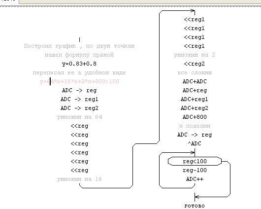

уравнение прямой.JPG [ 25.33 КБ | Просмотров: 11163 ]
[quote]Мне кажется табличный метод удобнее. Из-за возможности автоматизированной калибровки. Поставил на стенд. Нажал кнопку и Мк сам себя откалибровал. И записал. Те учитывая индивидуальные особенности. (кривые резисторы в цепях оу. Ошибки ИОН. нелинейность АЦП. ИТД )[/quote] Где бы поподробней узнать.. Я просто вводил поправку в результаты и это было не просто.
вот сделал себе шпаргалку

докладываю о результатах исходная y=0.83*x+0.8 ( уравнение прямой которую имею по факту) все получилось вот в таком виде y=64*x+16*x+2*x+x +800 : 100 сейчас расхождение в диапазоне от 10 до 30 вольт 0.1-0.3 вольта и это без табличных поправок. еще раз спасибо.

Re: А как умножать двоичное число на 10, на 100, на 1000? |
1.jpg [ 6.12 КБ | Просмотров: 23123 ]
[quote="avtonomki"] Поясните пож. Вот у меня данные АЦП например 135 (это X) , мне надо получить ,исходя из графика 120 (это -Y в формуле ) Тоесть 135*10=1350*83=112050+800=112850 Не получается. Кроме того как в АВ умножить( делить) на 83 ? Я могу умножать (и делить) сдвигом - r5>> или <<r5 а это получается степень двойки , то есть разделить могу на 2 , 8, 16 , 32 , 64 и тд.[/quote] Если Вы берёте значение х=135, то умножать на 10 не нужно. Пример был для Х = 13,5. Тогда 83*135+800=12005. Примеры умножение в АВ приведены в самом начале поста.
Деление, замените вычитанием. [attachment=0]1.jpg[/attachment]
