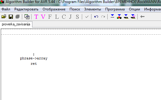

Это что за шутка? Какой это проверочный?
1.png [ 24.39 КБ | Просмотров: 40339 ]
Правильно необходимо начинать программу... и r16 и r17 АВ использует как аккумулятор, потому использовать их для переменной или массива не рекомендуется. Ничего не зависает здесь...

Re: Зависание Algorithm Builder |
Вот проверочный файл.
У себя я такого не обнаружил. Было бы проще выложить Ваш исходник для проверки… а то так можно бесконечно спорить.
SVN, не помогло. Константа Phrase объявлена как "abcdefgh" в таблице в разделе констант. В таком варианте происходит зависание программы, если навести курсор мыши на Phrase в теле программы. Если данные "abcdefgh" записать непосредственно в регистр Array, то работает нормально. Т.е. получается баг вылазит именно тогда, когда должна появиться всплывающая подсказка при наведении курсора на константу в теле программы, которая состоит из 8 байт, причём только из 8, не меньше.
Попробуй переустановить АВ. У меня не виснет…
Выяснилась тут одна интересная особенность интерфейса программы при работе с 64 битными числами. Что происходит конкретно в моём случае: имеем константу в виде фразы "abcdefgh". Константа состоит ровно из 8 байт, назовём её Phrase. А так же 64 битный регистр, созданный из 8 регистров R24:R31, куда копируется эта константа, назовём его Array. В теле программы константа копируется в регистр Phrase->Array. Так вот, как только навожу курсор на регистр Array, высвечивается подсказка с проводимыми операциями, как и положено. А вот при наведении курсора на константу Phrase программа виснет и закрывается только с помощью диспетчера задач. В итоге получается не очень приятная ситуация, когда курсор перемещается по экрану и случайно попадает на эту константу. Программа повисает, и все несохранённые данные теряются. Код компилируется и выполняется без проблем. Причём если константа будет меньшего размера, 7 и менее байт, то проблемы не возникает. Проверьте кто-нибудь это на своём компе.
