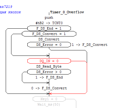

Я писал, что твоя ошибка была в последовательности выполнения алгоритма в прерывании по таймеру. Так как не изучив работу данного датчика, пытаешься его юзать.  Суть в следующем: прерывание у тебя настроено через каждые 80 мс (примерно), а датчик после команды… конвертирует температуру максимально 750 мс… при конвертации шину он притягивает к земле… но твой алгоритм на это положил и начинает каждые 80 мс производить сброс шины…  в алгоритме сброса шины, вначале производится проверка высокого уровня, но его там быть не может при конвертировании температуры датчиком… а раз проверка шины произведена, а высокого уровня нет, вот и получаешь ошибку неисправности под кодом №1. Зная эту фишку датчика, я в последовательности опроса, поставил проверку уровня на шине (после команды конвертировать)… пока датчик не освободит шину, его никто не дёргает… а вот когда он закончит все свои дела, тогда и нужно читать температуру… Как-то так.
1.png [ 8.08 КБ | Просмотров: 22439 ]
Я писал, что твоя ошибка была в последовательности выполнения алгоритма в прерывании по таймеру. Так как не изучив работу данного датчика, пытаешься его юзать. ;) Суть в следующем: прерывание у тебя настроено через каждые 80 мс (примерно), а датчик после команды… конвертирует температуру максимально 750 мс… при конвертации шину он притягивает к земле… но твой алгоритм на это положил и начинает каждые 80 мс производить сброс шины… :D в алгоритме сброса шины, вначале производится проверка высокого уровня, но его там быть не может при конвертировании температуры датчиком… а раз проверка шины произведена, а высокого уровня нет, вот и получаешь ошибку неисправности под кодом №1. :-) Зная эту фишку датчика, я в последовательности опроса, поставил проверку уровня на шине (после команды конвертировать)… пока датчик не освободит шину, его никто не дёргает… а вот когда он закончит все свои дела, тогда и нужно читать температуру… Как-то так. 8-) [attachment=0]1.png[/attachment]

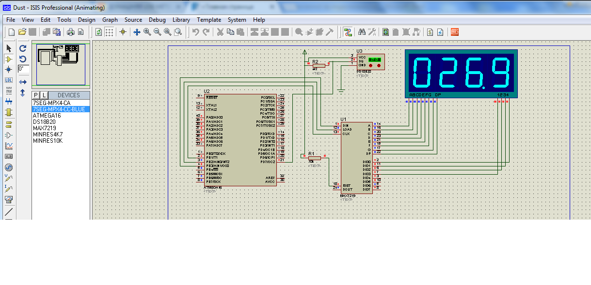

Прочитал твой пост… нарисовал схему в протеусе… прога работает нормуль… смотри внимательно, что-то ты делаешь не так…
1.png [ 98.67 КБ | Просмотров: 22443 ]
Прочитал твой пост… нарисовал схему в протеусе… прога работает нормуль… смотри внимательно, что-то ты делаешь не так… ;) [attachment=0]1.png[/attachment]
