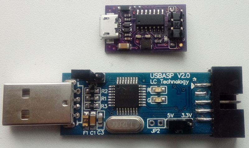

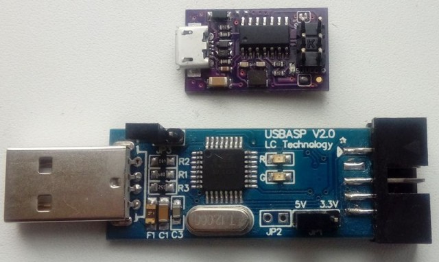

Заказал на Али пару свистков-программаторов - USBASP v.2.0 и USBtiny45. Оба опознаются системой (Win10), каждый под своими дровами. Дудка вроде их видит, т.к. при выборе другого программатора из списка выдает сообщение "Программатор на обнаружен". При выборе нужного программатора это сообщение не выдается, но все попытки что-либо сделать (стереть/прочитать/записать чип, фузы или EEPROM) оканчиваются неудачей. USBASP выдает сообщение "Ошибка" при любой выбранной операции, как записи, так и чтения. А USBtiny45 и того интересней - подтверждает выполнение ЛЮБОГО выбранного действия даже при не подключенном внешнем микроконтроллере! А в директории дудки появляются hex-файлы якобы прочитанного кода, инфа о считанных фузах и содержимом EEPROM (проверить их содержимое, естественно, я не могу). USBASP собран на ATMega8A, а USBtiny45, соответственно на Tiny45. Прошивать пытаюсь не ардуинку, а "голый" чип. Возможно, этим программерам нужен внутренний бутлоадер в камне? Хотя дудке это не надо, насколько я знаю. Прочитал всю ветку с начала и до конца, и от конца до начала, но так ничего и не понял... Что делаю не так, и как вылечить эти болячки? Срочно нужно залить *.hex'ы, написанные сторонним разработчиком в свои изделия. Сам пишу только в АВ, и пользуюсь программером Громова. Выручайте, братцы!
Top.jpg [ 133.33 КБ | Просмотров: 20112 ]
Bat.jpg [ 122.86 КБ | Просмотров: 20112 ]

Re: USB-ISP-USBasp-Programmer-for-51-ATMEL-AVR-download-Z |
[code]Note that there are provisions on the PCB to add a voltage regulator, and the PCB link marked “C” can be cut to separate USB power from the rest of the system. Link “D” can be cut if you wish to disable target power. However, none of these options were used.[/code] Как раз говорится о том, что есть место для микросхемы типа AMS1117, и перемычки, одна из которых "С" - отключает питание от USB, а "D" - отключает питание программируемой схемы от программатора. Отклей скотч и посмотри, что там у тебя написано. Перемычки в замкнутом состоянии, естественно, их нужно резать для того, чтобы они начали работать :lol: Один из вариантов доработки - битхак, конкретно в твоей прошивке для мега88 строку
[code]:100B8000D9F77A9589F708951BB815B88BEF8AB90C[/code]
нужно поменять на такую: [code]:100B8000D9F77A9589F708951BB815B880EF8AB917[/code] И залить прошивку в твой программатор по новой.

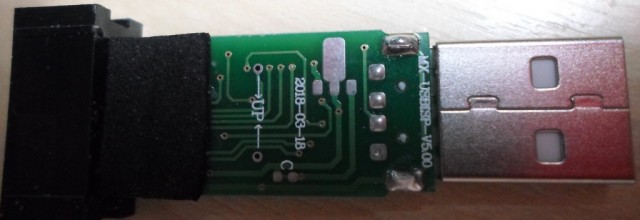

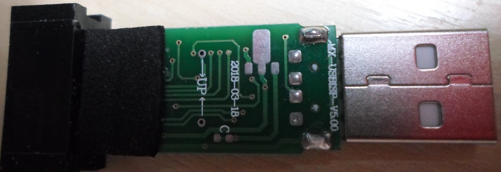

[quote="75298040847"]...периодически программа его не видит У кого какие идеи?[/quote] А какой программой пользуешься? Есть инфа, что заточен сей программер под ProgISP, и с дудкой не работает. Нашел англоязычный мануал, где чел успешно заставил работать его под дудкой, но для этого его нужно перепрошить. Чел пользовался ардуинкой для перепрошивки.

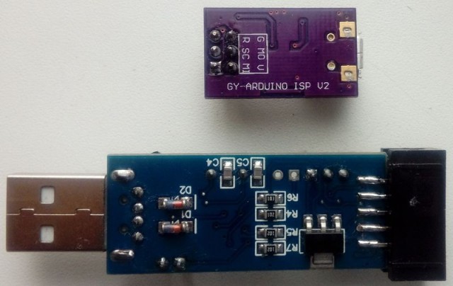

У кого какие идеи?
SAM_2827_.JPG [ 209.97 КБ | Просмотров: 34711 ]
SAM_2826_.JPG [ 141.65 КБ | Просмотров: 34714 ]
У кого какие идеи?
