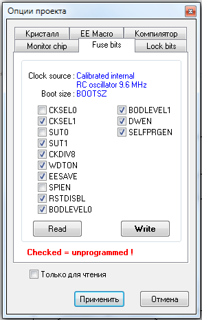

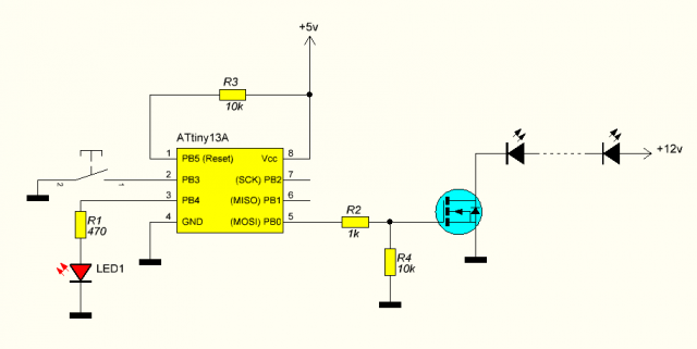

Re: ДЛЯ ДОМА ДЛЯ СЕМЬИ НУЖНА ПРОШИВКА. |
Dimmer.png [ 15.07 КБ | Просмотров: 28730 ]
3.png [ 18.76 КБ | Просмотров: 28730 ]
Tiny13_Dimmer.hex [889 байт]
[quote="LEXX_64"]Господа изобретатели.Помогите пожалуйста.Во время ремонта понатыкал для освещения и подсветки светодиодных лент.Всё нормально.но включаются они сразу на всю свою мощь.что весьма неприятно для глаз.Пораскинув чем бог послал придумал такую штуку.Но в программировании мягко выражаясь не силён. Сделайте пожалуйста прошивку для данного девайса.Если конечно это реально. Заранее ьлагодарен.[/quote] Делал для себя, потому алгоритм работы устройства имеет некоторое отличие от ваших хотелок. Алгоритм работы очень простой… кратковременным нажатием кнопки плавно включается или плавно выключается светодиодная лента. Яркость свечения зависит от значения, которое записано в энергонезависимую память. Запись значения требуемой яркости осуществляется с помощи той же кнопки. Удерживая кнопку более 4 секунд, устройство переходит в режим регулировки яркости. Не отпуская кнопку, яркость ленты будет увеличиваться до максимума. Дойдя до максимального значения, яркость ленты начнёт уменьшаться до нуля, потом опять повышаться… такой цикл будет продолжаться до тех пор, пока не отпущена кнопка. Отпустив кнопку при необходимом уровне яркости, данное значение запишется в энергонезависимую память. Светодиод LED1 является сигнализатором максимального уровня яркости. МК – ATtiny13. Частота внутреннего генератора 9,6 МГц. [attachment=2]Tiny13_Dimmer.hex[/attachment] [attachment=1]3.png[/attachment] [attachment=0]Dimmer.png[/attachment]
ДИММЕР.spl7 [17.06 КБ]
[attachment=0]ДИММЕР.spl7[/attachment]Господа изобретатели.Помогите пожалуйста.Во время ремонта понатыкал для освещения и подсветки светодиодных лент.Всё нормально.но включаются они сразу на всю свою мощь.что весьма неприятно для глаз.Пораскинув чем бог послал придумал такую штуку.Но в программировании мягко выражаясь не силён. Сделайте пожалуйста прошивку для данного девайса.Если конечно это реально. Заранее ьлагодарен.
