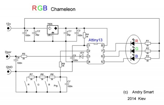

В папке АВ есть программа вольтметра… в мануале АВ этот вольтметр описан… ещё нужно почитать про АЦП AVR и начинать пробовать. Что касается входа Door, я бы поставил оптопару – надёжнее.

по поводу назначения выводов порта. сорри не досмотрел. спасибо, что открыли мне глаза.
по поводу АЦП и кнопок. в той теме не нашел ни описания ни примеров. только готовые hex.

думаю страшного ничего не будет, если я пин на котором кнопка будет замыкаться на массу, сделаю выходом. но не буду на этот пин програмно подавать единичку. схемы как и прошивки нет. я для того и советуюсь, что бы решить как мне реализовать задуманное.[/quote] Похоже буквари про контроллеры вы не открывали. Для информации… каждый пин порта может работать не зависимо друг от дуга. [quote="Andry Smart"]вот подумал вообще сделать несколько кнопок, используя АЦП. в принципе можно и одну. просто нужно фиксировать длинное нажатие и короткое.[/quote] Что касается АЦП для кнопок… тема уже такая есть… [url]http://www.forum.getchip.net/viewtopic.php?f=10&t=479[/url]

порт один, и проблема в том, что он нужен по одному пину как вход а по остальным как выход.
одним словом помогите к примерно такой схемке состряпать прошивку.
это будет небольшая платка, которая крепится под сидением и подключается в схему автомобиля. Задумал я ее как подсветку для ног. при открытии двери она плавно зажигается и горит, пока не закроешь. после закрывания двери белый цвет плавно меняется на тот, который вы желаете. цвета и скорость плавного зажигания, перехода и т д можно настроить кнопками.
в процессе работы решил, что много кнопок это лишнее можно и одной обойтись. кстати на схеме еще есть сигнал door это от концевика двери. при открытой двери контакт замыкается на массу.
может кто набросает проект в algoritm buildere? не клеится что то у меня.

Если пин порта контролирует только кнопку, то его не нужно настраивать на выход. Опрашивать кнопку можно где угодно, всё зависит от конкретного алгоритма. Чтобы точнее рассуждать нужна схема и исходник проекта с описанием алгоритма.
