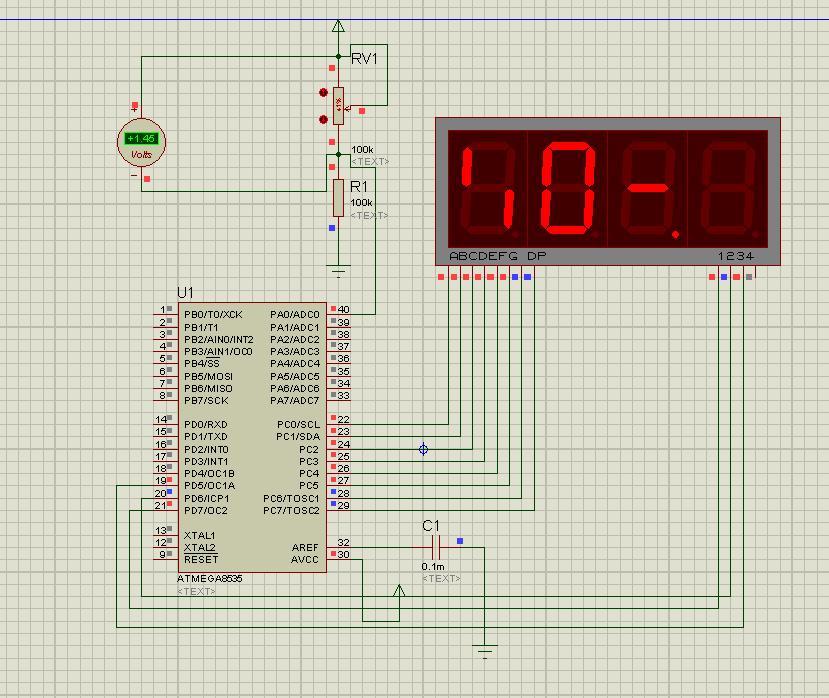

Re: Плойка на МК |
И еще. Почитай Рюмика. там все доходчиво. А вообще-то код в студию. Протеус иногда та_а_а_а_акое кажить.

Re: Плойка на МК |
На AVCC питалово обязательно.

Re: Плойка на МК |
я хочу мерить вольтаж с терморезистора. взял за пример с АБ вольтметр накидал схемку в протеусе по мануалу.. индикатор ОК, и еще по поводу питания на AVCC нужно ли оно? без него он показывает просто НОЛЬ... и ничего у меня не показывает  может я опять что то упустил?
abv.JPG [ 117.65 КБ | Просмотров: 25348 ]
я хочу мерить вольтаж с терморезистора. взял за пример с АБ вольтметр накидал схемку в протеусе по мануалу.. индикатор ОК, и еще по поводу питания на AVCC нужно ли оно? без него он показывает просто НОЛЬ... и ничего у меня не показывает :( может я опять что то упустил?

Re: Плойка на МК |
[quote="Dust"] как этот терморезистор подключить через резисторный делитель я так и не понял...[/quote] Один конец на плюс второй на резистор, который сидит на земле. Точка их соединения на вход. Можно и наоборот , но тогда в проге придется писать 1024-результат Ацп. Кстати для таких целей изумительно подходит VMLAB315. Простой как двери. Но четко показывает
